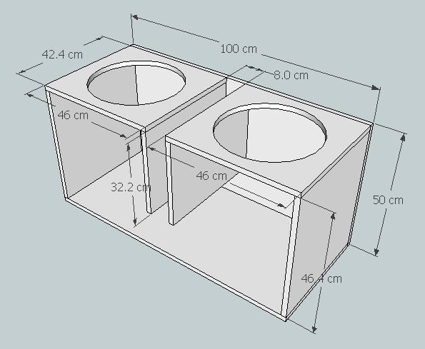

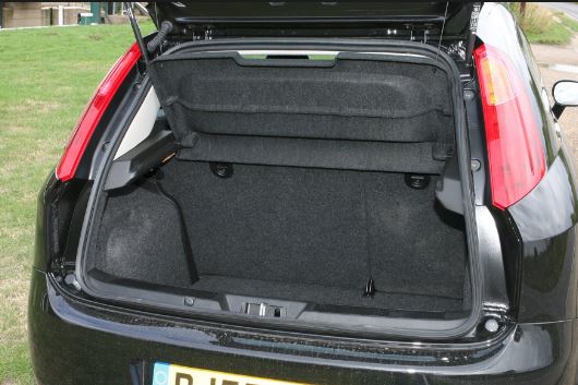

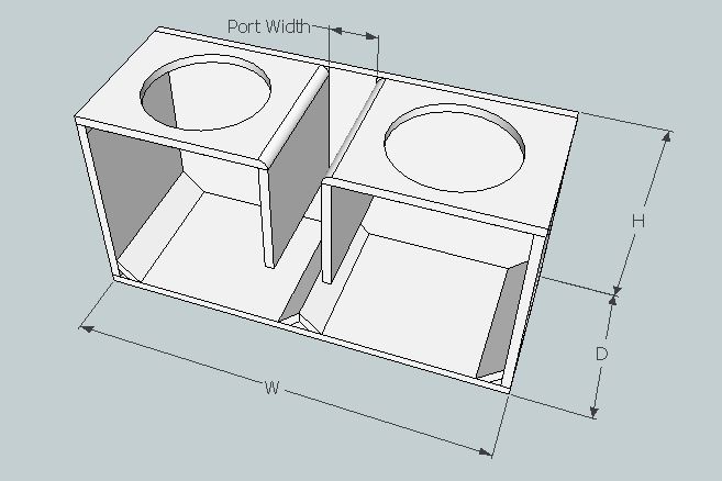

C'è poco spazio nelle dimensioni che hai dato in modo che puntare verso l'alto i subwoofer è il modo migliore per risparmiare spazio, dovrai rimuovere il coperchio del bagagliaio per un corretto funzionamento, mantenere la potenza massima del subwoofer a 400W ciascuno, Impostare il filtro infrasonico dell'amplificatore su 28Hz., la figura è solo una guida all'assemblaggio:
Hai bisogno di costruire una scatola di prova di cartone prima di costruire.
Eventuali modifiche fammi sapere.
thanks thousand joe x, puttroppo as depth it is length it doesn't have anything to do with it the box if you can modify her/it modify her/it only in height because the measures that I have written are the external measures I have forgotten to write him/it.
Ho aumentato le dimensioni esterne massime che hai dato un po 'intenzionalmente, se è troppo grande quindi specifica il massimo assoluto che puoi fare, costruisci un modello di cartone di prova se necessario. La prossima volta darò istruzioni più facili da capire.

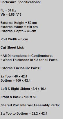

Dimensioni aggiornate, ecco il risultato:
